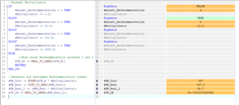

Hallo das das so geht ist mir klar, aber ich möchte einstellen können ob ich den Wert auf ein oder zwei oder drei kommerstellen gerundet bekomme. Mit Real ist das kein Problem, aber mit LReal schon.
