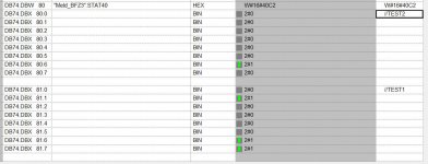

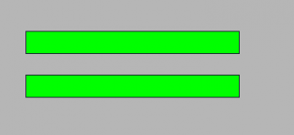

Servus,
ich möchte zwei Bänder(Rechtecke) in unterschiedlichen Farben anzeigen lassen, je nach Bitzustand.
Die Daten kommen aus einem DB, in einem WORD sind zwei Bänder.
zb. DB1.DBW2, Band2 15-8 und Band1 7-0
Bei BIT 6 soll Band1 grün werden.
Bei BIT 1 soll Band1 rot werden.
Band zwei
Bei BIT 14 grün
Bei BIT 9 rot
Hier habe ich die Einstellungen gemacht. (TIA WINCC 15 Prof)
Rechteck Band 1 > Animation > Eigenschaftsanimation > Prozess Bit 1 rot, 2 orange, 6 grün, Einstellungen > Typ BINÄR
Rechteck Band 2 > Animation > Eigenschaftsanimation > Prozess Bit 9 rot, 10 orange, 14 grün, Einstellungen > Typ BINÄR
Ich bekomme den Farbwechsel immer nur bei Band 1 angezeigt, beim zweiten ändert sich nichts.
Muss ich für jedes Band ein eigenes BYTE bzw WORD haben?!

Guten Morgen,
ja die Bits sind unterschiedlich und je nach Zustand der Anlage, sind auch mehrere gleichzeitig 1.
Hab die Animation mal mit "Eigenschaft animieren " und über Gestaltung gemacht.
Hier jeweils die BITS mit den verschiedenen Farben eingetragen.
Hab das ganze auch mal als Wert DEZ probiert, hier bekomme ich dann auch nicht die richtigen Farben.
Bei VAt1 sieht man z.b. einen Zustand für das linke Byte > grün auf rot, das rechte > grün

In den ScreenShots in #3 sehe ich Test1 mit DB74.DW80 und Test2 - oh Wunder - auch wieder mit DB74.DBW80. Könnte man hier nicht alternativ die Bytes DB74.DBB80 (für Band2) und DB74.DBB81 (für Band1) adressieren?
