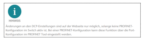

Es gibt einen managed Switch zwischen SPS und ET200. Einen Helmholtz FLEXtra PROFINET-Switch 16 Port, managed, 1 GBit. Allerding ist die ET200 nicht direkt dort angeschlossen, sondern an einen SCALANCE XB008 6GK5008-0BA10-1AB2.Falls der Scalance dazwischen mamaged ist kannst du damit unter System>DCP Discovery lokale Teilnehmer suchen und taufen.
Klingt, als ob der Teilnehmer direkt angeschlossen sein müsste, oder?
