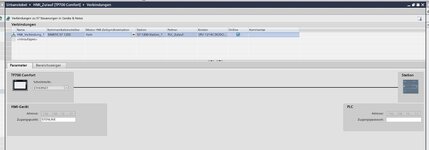

Normalerweise kann ich in einem Projekt mein Panel mit der Runtime live testen.
Seit TIA V20 bekomme ich keine Online Verbindung mehr zur SPS
hat hier jeand Erfahrug wieso das nicht mehr funktioniert.
Checke Kommunikationseinstellungen.
Wenn du die simulierte HMI mit eine simulierte CPU testen will, dann S7ONLINE = Siemens PLCSIM.TCPIP.1
Wenn du die simulierte HMI mit eine reale CPU testen will, dann S7ONLINE = (reale Netzwerkkarte).TCPIP.1
Guck mal unter Windows Systemsteuerung .. (Darstellung = kleine Ikone) .. Kommunikationseinstellungen.
Finde dort das Zugangspunkt S7ONLINE, und sehe ob es mit den realen Adapter verknüpft ist.
Wähle (adapter).TCPIP.1, nicht (adapter).TCPIP.auto !

ich glaue ich war zu schnell !!!!
nochmal kurtz gewartet jetzt geht es ! Bravo
ich bin nicht auf die PG/PG-Schnittstelle einstellen gekommen da ich ohne diese einstellungen TIA Programmeren konnte
Dein Comfort Panel soll aber über den Zugangspunkt S7ONLINE mit der SPS kommunizieren (siehe dein Bild in Beitrag #3). Also musst du für die Simulation des Comfort Panels den Zugangspunkt auch passend einstellen.
Das hat nichts damit zu tun, womit dein TIA kommuniziert.
