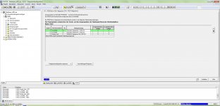

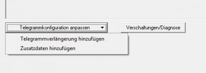

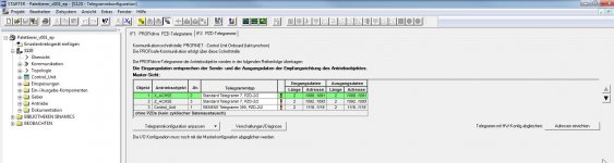

bin gerade an der Inbetriebnahme eines Sinamics S120 CU320-2PN dran, bei der Inbetriebnahme hat sich folgendes Problem herausgestellt, unzwar ist es mir nicht
möglich meien eingestellten Adressen im Siemens Starter mit der CPU (CPU-315 2PN/DP) abzugleichen, es fehlt mir schlichtweg der Button dazu "Adresse einrichten".
Meine Frage an euch weiß jemand woran das liegen kann, bzw. hab ich etwas falsch gemacht das dieser verschwunden ist.
Die Starter Version die einsetzte ist:
Drive ES - Starter
Release: V4.3.1.2
