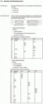

ich habe ein großes problem ich muss zwecks einer prüfung so schnell es geht ein s5 programm auf die cpu übertragen, aber mein programmier'/ übertragungskabel ist abhanden gekommen.
kann mann sich so eins selber bauen und wenn ja wie????

s5 steckerbelegung PG AG TTY
bitte schön

sieht nicht schlecht aus ich habe hier eine solche buchse mit 9 kontakten und eine mit 15 für die sps und wie soll ich das aber jetzte zusammenlöten????
ja dankeschön...
Du kannst das nicht einfach zusammenbraten, S5 hat eine TTY-Schnittstelle. Schaltplan habe ich aber auch nicht, wollte dich nur bremsen

Wie es scheint wollen Sie über einen PC über
RS 232 auf eine S5 mit TTY/20mA zugreifen. Dazu
benötigen Sie ein enstprechendes Adapterkabel
z. b. wie das hier von uns: ACCON-COM-Kabel.
Oder schauen Sie hier http://www.horter.de/sps/index.htm
oder benutzen Sie die Suchfunktion des Forums,
ich denke hier wurden auch schon Schaltpläne
veröffentlicht.
Viele Grüße
Gerhard Bäurle
Wenn du ein PG von Siemens hast, nimm KalEl seine Steckerbelegung und löt das Dingens zusammen, ansonsten brauchst du einen TTY-Umsetzer (siehe deltalogic).
Schau doch bei Ebay unter Suchwort "TTY Programmierkabel" nach. Da gibt's die Dinger gerade für 19 € das Stück. Natürlich mußt Du hier die Lieferzeit beachten. Nur klär erst mal ab was Du für Gerätschaften hast.
PC mit RS232 oder Programmiergerät mit TTY Schnittstelle (siehe vorherige Beiträge)
