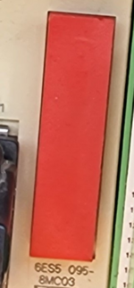

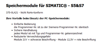

Komisch, dass da auf dem Speicher die Beschriftung fehlt. Vermutlich kein Original sondern eins von Process Informatik.
Es gibt keine blöden Fragen, ja, die Anlage ist ausMag eine blöde Frage sein, aber auf dem Bild ist die Anlage im Moment ausgeschaltet, oder?
Kenne mich nicht ausKomisch, dass da auf dem Speicher die Beschriftung fehlt. Vermutlich kein Original sondern eins von Process Informatik.
JaCPU in RUN?
GerneKannst du mal ein Foto hier einstellen wenn die CPU an ist und in RUN?
Wohin verschicken, wird nur überprüft, oder gegebenenfalls auch programmiert? ich kenne mich mit den Foren kaum aus
JaCPU in RUN?
Das habe ich schon mehrfach versucht
Hallo "accuphase" ziehe mal bei ausgeschalteter CPU das Memorymodul.
Die Bilder von allen Seiten vom Memorymodul bitte hier einstellen.

Es ist ein UVPROM.
Es sollte nicht von sich selber das Programm verlieren können.

NichtsWie "JesperMP" schon geschrieben hat ist das Speichermodul ein 16KB EPROM und lässt sich nicht in der SPS löschen oder umprogrammieren.
Damit sollte das Programm ja auf dem EPROM sein.
