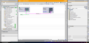

Hallo Zusammen,
Ich versuche meine S7 1200 mit CM 1243-5 mit Sinamics G120C über Profibus zu verbinden.
Nachdem ich ein Netz konfiguriert habe und die Hardware Konfiguration in die CPU übertragen habe, schient alles in Ordnung zu sein. Tia zeigt beim CPU als auch beim FU einen grünen Haken. (siehe Foto).

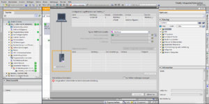

Jetzt habe ich versucht meinen FU mit TIA inbetriebzunehmen. Dafür bin ich in Inbetriebnahme gegangen, alle Werte eingetragen und danach habe ich versucht alles in FU zu übetragen. Dann kommt folgendes Fenster mit Meldung "Die gewählte Schnittstelle hat keine Internetverbindung. Steuertafel von FU ist auch komplett ausgegraut und es lässt sich nichts anklicken. (siehe Fotos).

CM als auch FU haben keine Fehler, alles Grün. BF LED am FU zeigt auch keinen Fehler. Bin auch mit BOP in die Diagnose von FU gegangen und da liegen ebenfalls keine Fehler vor.
Bei erreichbaren Teilnehmern wird nur die CPU gefunden.
Habt Ihr vlt. eine Idee voran es liegen kann?

Beim Online gehen auf die S7 darf nicht "Verbinden direkt mit Schnittstelle x..." verwendet werden sondern es muss der Netzwerkname verwendet werden (PN/IE_1). Dann sollte auch die Online Verbindung mit dem Antrieb klappen.

Das ist deswegen ausgegraut, weil du schon auf der S7 online bist. Und genau mit der sollst du dich wie oben beschreiben verbinden weil andernfalls das Routing durch die S7 nicht funktioniert. Also erst S7 trennen, dann erweitert online verbinden...

Sowiet ich mich informiert habe wird das gar nicht funktionieren. CM 1243-5 unterstützt nämlich kein Routing .
Hier war schon das Problem einmal beschrieben.
Schade, für das Geld was CM 1243-5 kostet habe ich mehr erwartet...
