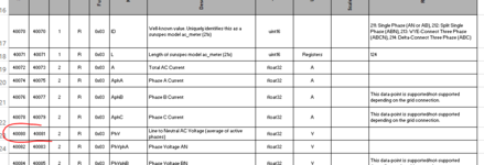

aber was passt denn hier nicht... wenn ich in real lese, dann schreibt er mir in den Register 40080 einen Durchschnittswert von Phase auf Neutral. Diesen Wert habe ich aber nicht in meinem Holdingregister....
es ist glaub ich der 65A mit kleinem Display.. ich habe mal gesehen, dass es auch einen mit größeren Display gibt, was auch immer der Neue oder der Alte ist...
Also da dürfte bei mir auch kein brauchbarer Wert drinnen sein, da ich es in der Detail-Weboberfläche nicht stehen habe.
Ob im DB was sinnvolles steht kann ich erst am Wochende nachschauen.
Es gibt einige Werte auch beim WR, wo die Beschreibung nicht 100% mit der Realität übereinstimmt.

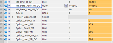

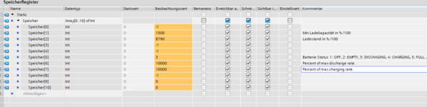

habe soeben über den Fronius Smartmeter (Modbus ID = 1) die BYD Batterie Werte gefunden! dabei muss man auf INT bleiben! in Real zeigt es irgend einen Rotz an! im Register Excel von Fronius sind wir hier aber bei Adresse 40351 was bei mir in der Steuerung aber 40361 ist. die Data length "10" zählt die Reg. Adresse doch nach oben, oder nicht? Blöder Zufall? 1645641963788.png
Data lenght 10 ist die Anzahl der abgefragten Register und das andere der Startwert.
Wundert mich, das die Akku Werte im Smartmeter abrufbar sind. Meines Erachtes sollten die im WR liegen, aber wenns passt ist es eh ok.
So habe ich das auch gesehen. Nur bin ich gestern dann nach Mitternacht noch drauf gekommen, dass ich durch das ständige Datentyp Ändern schon teilweise float im WR und INT im TIA verwendete... da passen dann die Reg. Adressen nicht überein. Im Großen und Ganzen stimmen zumindest die Anfangsadressen von den jeweiligen Reg. Adressbereichen wenn man alles in INT auslest. Auslesen in float bzw. REAL macht meiner Meinung nach mehr Probleme... von den Anfangsadressen herab versuche ich halt jetzt einzeln die Werte zu vergleichen und identifizieren, beginnend mit der Länge des jeweiligen Reg. Bereich. Ich finde die Speicherdaten auch im WR Register.. was mich halt stutzig macht... ich denke mir, wieso soll ich WR und SM auslesen, wenn eh beide so ziemlich die gleichen Daten hergeben. Was noch immer nicht funktioniert, das Auslesen von einem String Datentyp.

Hey Leute,
Lese hier schon ne ganze Weile mit und hab es auch schon teilweise umgesetzt das ich den Wechselrichter und den Smart-Meter per Modbus auslese. Heute hab ich es dann umgesetzt, dass ich die Batterie (BYD HVM 11.0) auch auslese bzw. mir die Infos vom WR hole.
Nur habe ich noch das Problem, dass ich wenn ich DC auslese da ziemlich viel Müll dabei rum kommt. Bzw. ich krieg hier keine richtigen Werte oder nicht die richtigen Werte angezeigt.
Habe 2 WR verbaut. 1x GEN24 mit HVM und 1x Symo 20. Bei welcher Modbus Adresse und mit welcher Länge muss ich DC auslesen, dass ich die richtigen Werte bekomme? Kann mir da jemand helfen?
Ich würde sagen ab 40252 Länge 48. Wobei hier ist wieder ein 128 Byte String mit drinnen. Mit denen habe ich die Probleme.
Beim Symo, ist auch im Beitrag schon zu sehen, ab 40254 mit Länge 44.

Akkuwerte gibt es ab 40354 mit Länge 24.
