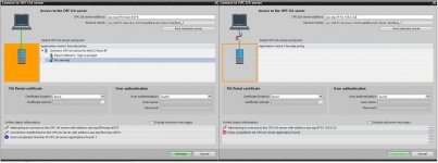

Hier mal ein Screenshot von mir.
Links mit Name, funktioniert.
Rechts mit IP, funktioniert nicht.

Evtl. hast du auch ein anderes Problem...
Rechts mit der IP-Adresse hast du aber im Gegensatz zu deinem Test mit dem Namen auch die Portnummer nicht spezifiziert.
Oder welche Portnummer verwendet der Client wenn er nicht spezifiziert wurde? Soweit ich weiß ist 4840 default und nicht 4870?
Richtig, ohne Angabe des Ports funktioniert das bei mir auch nicht (auch nicht bei Verwendung der IP-Adresse).
Ich bin mir auch nicht sicher ob die Portnummer entscheidend ist, bei mir funktioniert ja auch 62548.
Update: Ich habe jetzt meinen Server in die "hosts"-Datei eingetragen - ist jetzt auch über den Namen erreichbar. Ansonsten aber das gleiche Verhalten wie vorher.
Bei mir funktioniert es auch ohne Angabe des Ports (Wenn der Server per IP Endpoint URL erreichbar ist).
Wenn es nicht mal mit dem EIntrag in der hosts Datei läuft, hast du wirklich ein anderes Problem..

So, jetzt aber:
TIA akzeptiert nur opc.tcp-Endpoints. Bei unserem Server waren aber auch https-Endpoints angelegt - das funktioniert dann nicht. Eigentlich ganz einfach :-D
Der Eintrag in der hosts-Datei ist übrigens trotzdem notwendig.

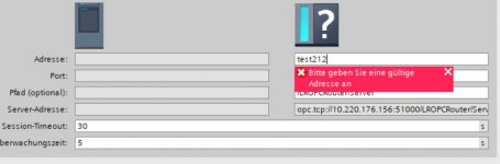

Ich hätte hier ein ähnliches Problem.
Und zwar kann ich mit dem Baustein UA_Connect nicht auf den OPC Server verbinden. Ich bekomme immer den Fehlercode 8005_0000 zurück. Mit dem TIA Client und einer PC Software konnte ich vorher auf dem OPC Server zugreifen und die Variablen auswählen, die ich später auslesen möchte. Der OPC Server scheint sich mit Namen zurück zu melden.
DNS Server ist bei mir in der Hardwareconfig eingetragen.
Den Namen des OPC Server kann ich aber leider nicht eingeben. So wird mir bei TIA 15.1 Update 3 zwingend eine IP Adresse unter OPC Kommunikation -> Client Schnittstellen der -> Konfiguration vorgegeben (Siehe Anhang).
Ich nutze hier eine 1515-2 PN SPS (Firmwarestand 2.6.1). Muss ich irgendwo auswählen mit welchen Netzwerkport ich arbeiten möchte?
Ich danke euch für eure Hilfe.
im wizard kannst du nur eine ip eintragen. du kannst aber im programm einen namen in den konfigurations-db der verbindung eintragen

Vielleicht hilft es noch jemanden bezüglich OPC Client mit einer 1500:
Ab TIA 16 mit Firmware 2.8 braucht man jetzt nicht mehr zwingend ein DNS Server in Netzwerk, wenn der OPC Server ein Namen statt IP Adresse zurückliefert.
Wenn man im Client Schnittstellen Configuration DB unter Connection -> ConnectInfo -> ServerUri im String als Startwert die komplette ServerEndpointUrl (Serveradresse im Wizard) einfügt, wird der Vergleich übersprungen und es kommt kein Fehlercode 8005_0000 mehr.
Hat bei mir super funktioniert.
Noch eine Zusatzinfo:
Falls ein Server nur per Name erreichbar ist (z.B. über Internet) kann in V16 auch der Name im Wizzard eingetragen werden und muss nicht mehr manuell im DB hinzugefügt werden.
