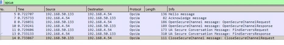

danke für den Tip. Hab ich gemacht:
Kommunizieren tun sie ja anscheinend...
Ich kann mir aber nicht erklären warum die Verbindung wieder beendet wird...
tric
Der CloseSecureChannel ist normal. Interessant ist die URL in FindServerRequest und Response.

OK, ich glaube nun kommen wir der Sache näher:
Ist mein Problem die Rückmeldung als Servername statt der IP-Adresse? Und wenn ja, was kann ich machen?
tric
Da wird doch versucht eine sichere verbindung aufzubauen, oder ? Das geht dann nur per Name, nicht per IP.
Ist das Zertifikat auf er CPU hinterlegt und stimmt die UHRZEIT der CPU ?
