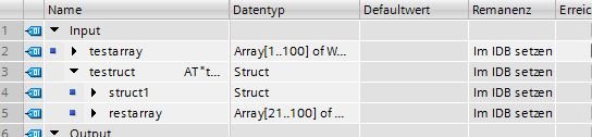

@Hucki:
I'm sorry ... das ist mir bei "optimierten Bausteinen" bislang nicht gelungen - wobei die Einstellung "im I-DB setzen" (ich hatte das auch schon mnal gelesen) finde ich auch bei mir nirgens.
Also : Ich würde z.B. auf eine Struktur oder ein Array in einem Baustein mit "optimierten Zugriff" eine AT-Sicht machen - zeig mal wie das geht ... Mir wird hier dann schon das AT selbst gar nicht mehr angeboten ...
Larry
@Hucki:
Geht auch definitiv nur bei optimierten FBs, da FC nun mal keinen IDB haben.
Und ist dann vermutlich auch nur noch eine Halboptimierung.
Lt. MSB seit V11 SP1 Upd. 2 in TIA möglich.
Ein Beispiel aus meiner Forums-Vergangenheit:
attachment.php
PPS:
Das AT wird erst nach der Umstellung auf "Im IDB setzen" in der nächsten Zeile als Datentyp angeboten.
OK ... wenn man sich dann das Ergebnis ansieht dann ist es von einem "nicht optimierten DB" nicht mehr zu unterscheiden - wahrscheinlich kommt dann auch genau das heraus ... (es wird einfach ein nicht-optimierter Baustein).
Benötigen tue ich das allerdings genauso in einem FC wie einem FB ... wäre somit also auch nicht wirklich meine Lösung ...
