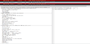

Ich habe das Problem, dass sich die SPS nach einem Verbindungsreset nicht mehr neu verbinden lässt. Wireshark zeigt den Reset und anschließend "TCP numbers reused". Empfangene Dtaen laut Wireshark werden auch im TRCV nicht erkannt. Es hilft nur ein CPU Neustart um das Problem zu beheben. Gibt es einen Befehl, der nur die Netzwerkkarte neu startet?

Welche IP hat denn die SPS in dem Screenshot ?
Edit: Man sieht das in 300708 ein Siemens Gerät (also vermutlich die SPS ?) ein TCP Rest auslöst.
PS: Vielleicht könntest du kurz erklären was überhaupt wie kommuniziert werden soll, das oben gezeigte Verhalten kann durch verschiedene Sachverhalte entstehen.
Die Situation ist folgende: Es wird zyklisch in relativ hoher Frequenz ein Status abgefragt. Nun ist hier ein Bit enthalten, welches die Kommunikation auf eine andere IP umschaltet und dadurch den Reset benötigt
waaah... das Thema mit Ports already used hab ich gelöst, allerdings gibts jetzt was Neues, das eigentlich schon funktioniert hat: Ich sehe, dass die alte Verbindung abgebaut wird und die Neuverbindung angestoßen wird. Und ich sehe, dass auch die Verbindungseinstellungen korrekt aktualisiert werden, ABER die dämliche TCON Funktion versucht sich trotzdem mit der alten IP zu verbinden :mad:
