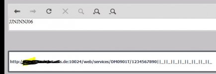

OK....das ganze scheint nicht so einfach zu sein. Ich habe gerade versucht, die URL als String Variable im HMI Web Browser darzustellen. Das funktioniert auch. Also ich gebe die URL ein und der Browser zeigt mit den Inhalt, quasi die Antwort auf meine URL Anfrage. Das sind eigentlich nur ein par Zeichen, also z.B. NNNNNNJ02 oder JJNJNNJ06
Kann man den Inhalt des Browsers nicht irgendwie auslesen und als String wieder in eine Variable packen ?
Was hast du denn für ein HMI?
Vielleicht kannst du dort ein kleines Script schreiben welches die Webseite abfragt und passend die Antwort vorverarbeitet. Die meisten Sprachen bringen schon Programmbibliotheken für die Verarbeitung von XML mit, was das Ganze dann wesentlich einfacher macht.
Das Panel ist ein TP1500 Comfort. VB Scripte sind also möglich. Ich habe da schon mal mit gearbeitet, bin aber auch nicht so der Held. Wenn das hier jemand bewerkstelligen kann ?? Wäre super.
