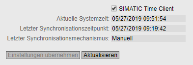

Hallo allerseits,
Ich nutze aktuell ein S7-1515 (Projektiert mit TIA V15 Upd. 3) sowie ein HMI (TP1200 Comfort) einige IO-Devices (Nicht Siemens Devices, eingebunden per GSDML), sowie einen Scalance XC-208 managed Switch. Funktioniert soweit alles wunschgemäss, bis auf die Uhrzeitsynchronisation auf dem Switch.
Ich bin grundsätzlich davon ausgegeangen, dass eine S7-15XX CPU ihre Uhrzeit im lokalen PN-Netzwerk zyklisch als Simatic Time publiziert. Das HMI habe ich als Uhrzeitslave konfiguriert und dieses holt sich brav die Zeit. Auch die automatisiert Sommer-/Normalzeitumschaltung funktioniert tadellos.
Den Switch habe ich auf "Simatic Time" eingestellt (siehe Bild)
... nur synchronisiert sich der Kollege einfach gar nicht. Daher muss ich davon ausgehen, dass meine Annahme betreffend der CPU falsch ist oder ich irgendwo einen Projektierungsfehler habe.
Weiss jemand etwas zu dem Thema?
PS-1: Die Systemfunktion "SYNC_RTCB" (Uhrzeitslaves snchronisieren im Bussegment) erzeugt natürlich eine Ret.Val=1 da ich kein Profibus-DP Netzwerk habe, sondern ein PN/IE und ist somit nutzlos.
PS-2: Der Switch nutzt die aktuellste Firmware (4.1) die CPU ebenso (2.6). Der Switch ist mit der aktuellen GSDML in die Projektierung eingebunden, da es für den aktuellen Firmwarestand der Sclance X200 Serie kein HSP gibt, sondern eben nur das GSDML File.
PS-3: Das Handbuch des Scalance XC-208 sagt auch nicht wirklich viel zu dem Thema -.-
