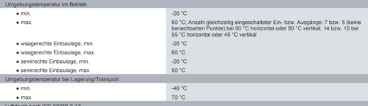

Wir haben allerdings vor zwei Jahren eine stinknormale S7-1215DCDCDC im Aussenbereich verbaut ohne Schrankheizung. (abgesehen von der CPU, einem Netzteil und einem Switch heizt da nichts)
Bis jetzt gab es keine Probleme. Ich kann aber auch nicht sagen wie kalt es darin wirklich wurde.
Es hatte aber schon ein paar Nächte mit -10 Grad.
Edit:
Die 1215 ist aber auch bis -20 Grad spezifiziert.

Wir haben Heizungen verbaut, im worst case könnte (dreifacher Konjunktiv ;-) ) es aber im Schaltschrank -9°C werden ehe die Power weggeschalten wird.
Erfahrungen mit über 500 Anlagen z.T. über 15 Jahre im 24/7 Betrieb im Feld ohne Probleme.
Thema zur Argumentationsunterstützung verwendet; mit Erfolg !
