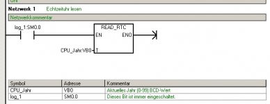

Hallo Leute,
also als erstes benötigt man folgende Variablen
CPU_Jahr    VB0    Aktuelles Jahr (0-99) BCD-Wert
CPU_Monat    VB1    Aktueller Monat (1-12) BCD-Wert
CPU_Tag    VB2    Aktueller Tag (1-31) BCD-Wert
CPU_Stunde    VB3    Aktuelle Stunde (0-23) BCD-Wert
CPU_Minute    VB4    Aktuelle Minute (0-59) BCD-Wert
CPU_Sekunde    VB5    Aktuelle Sekunde (0-59) BCD-Wert
CPU_Reserviert    VB6    Reserviert immer auf 00 gesetzt
CPU_Wochentag    VB7    Aktueller Wochentag (1-7) 1=Sonntag (BCD-Wert)
das auslesen der Uhr erfolgt dann mittels READ_RTC siehe Bild.
In denn Variablen steht jetzt das aktuelle Datum und die Uhrzeit BCD codiert.
Gruss Daniel
