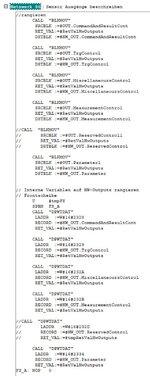

Step 7 S7 Classic Sensor Ein-/Ausgänge außerhalb des Prozessabbildes einlesen u. beschreiben
Wollte der Vollständigkeit halber noch aufzeigen, wie es letztlich bei mir funktioniert hat - seht dazu die angefügten Screenshots bei Interesse....
Vielen Dank nochmals an alle!

Aus Interesse: Warum die Rangierung von HW_IN auf IN?
Als Tipp: Die Adressen parametrierbar gestalten, dann kann man das auch öfter einsetzen.
