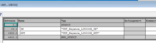

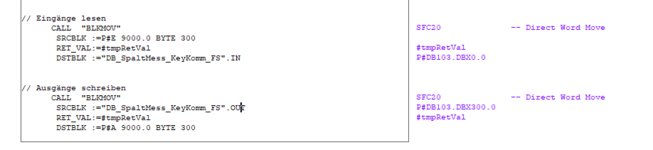

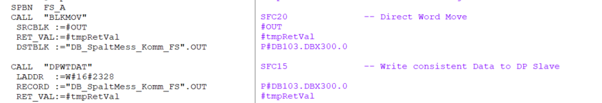

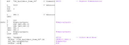

ich muss für eine neue Anwendung in einer Step7 Bestandsanlage Sensorik einbinden, nur leider sind hier nur noch E/A-Adressen außerhalb des Prozessabbildes (=2300 Bytes E/A) frei.
Da ich nicht sehr erfahren mit S7 Classic bin, möchte ich mein Vorhaben im Vorfeld mal diskutieren und meine Idee absichern und daher wollte euch fragen, ob ich mit meinem Ansatz irgendwelche Probleme bekommen könnte.
Ich habe es aktuell so gelöst wie in den Bildern im Anhang. Müsste ich ggf. mit PEB u. PAB (Peripheriezugriff) arbeiten?
Oder wäre ggf. eine Variante mit DPRD_DAT (SFC14) u. DPWT_DAT (SFC15) besser?
Vielen Dank für eure Meinungen!

Soweit ich mich erinneren kann, kannst du mit SFC14 nur einen Steckplatz auf einmal lesen. Ich denke aber ein SFC20 auf die Peripheriedaten müsste in einem Ruck gehen.

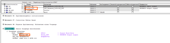

Mal eine Frage am Rande : warum willst du den Keyence überhaupt auf Eingänge schreiben ? Um mit dem, was das Gerät dir liefert, etwas anfangen zu können musst du es doch sowieso noch weiter verarbeiten. Ich habe mir, speziell bei Keyence, immer einen FB erstellt, der den Sensor oder das Gerät ausliest, die Infos aufbereitet und mir am Ende "nur" das ausgibt, was mich wirklich interessiert.
Innerhalb des FB's habe ich mir das Eingelesene dann in die Instanzdaten geschrieben.
Ich habe da auch nie mit AWL gearbeitet sondern immer mit SCL - ich kenne dein Modell nun nicht, kann mir aber auch da gut vorstellen, dass für das Aufbereiten der Daten eine Programmiersprache mehr Sinn macht ...

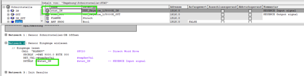

Die Eingänge möchte ich einlesen und die Ausgänge zum Gerät beschreiben. Hier geht´s um eine Vermessung mit Trigger für die Messung (Out) und Ergebnisse der Messung (IN)....
SCL wäre auch meine erste Wahl gewesen, wenn es sich um TIA handelt, aber bei S7 Classic war ich mangels Erfahrung hier etwas vorsichtig...
Meintest du mit "einlesen auf Instanzdaten" in etwa so? Würde das denn gehen außerhalb des zyklischen PAE u. PAA?

Und du meinst, dass ich mit dem SFC20 einfach alle 300Byte Eingänge in einem Aufwasch einlesen bzw. am Bausteinende dann auch beschreiben kann?
Die Lösung erschien mir von Beginn an zu einfach, sodass ich mich darauf gar nicht erst konzentriert habe 😅
Ich dachte, ich hätte es in früheren Bausteinen eher mit den SFC14 / SFC15 gesehen wie im Anhang, aber wie du schon gesagt hast, sollte der nur je einen Steckplatz lesen oder beschreiben, denke ich...
Bin aber nicht mehr 100% sicher und finde leider kein altes Projekt wo das angewendet wurde... zu lange ist´s her das Step7 :(
Aus Speicheradressen aus dem Speicherbereich der Eingänge lesen (z.B. L EW...), die außerhalb des Prozessabbildes liegen, ist ein vergebliches Unterfangen, weil da einstellungsgemäß eben nicht der Inhalt der Baugruppen hineingeschrieben wird und alle 0 liefern (oder bis man selbst etwas hineinschreibt). Es muss aus den Peripherieadressen gelesen werden.
Mit SFC14/SFC15 kann man nur auf Peripheriebereiche zugreifen, für die eine Konsistenz 3 Bytes oder > 4 Bytes projektiert ist. Und es kann nur auf jeden projektierten Steckplatz einzeln zugegriffen werden (d.h. nicht mehrere Steckplätze auf einmal). Bei Konsistenz 1, 2 oder 4 Bytes muss mit L PEB/PEW/PED... / T PAB/PAW/PAD... zugegriffen werden. siehe Hilfe zu den SFC14/SFC15
Und Hinweis: der SFC20 BLKMOV kann nicht auf Peripherieadressen zugreifen. siehe Hilfe zum SFC20

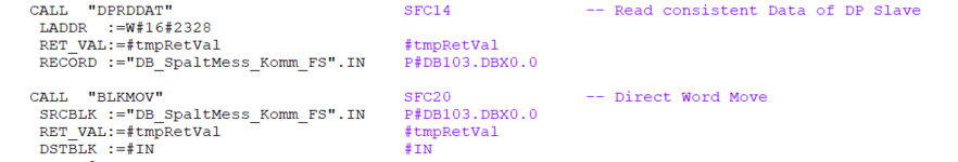

Es funktioniert bei mir mit DPRD_DAT (SFC14) u. DPWT_DAT (SFC15) ohne Probleme, auch ohne irgendwelche Konsistenzeinstellungen.
Die Daten gehen dann eben nicht in das/aus dem Prozessabbild sondern in einen entsprechenden DB.
Also am Zyklusanfang SFC14 und am Zyklusende SFC15 und zwischendurch mit den "Eingängen" und "Ausgängen" arbeiten.

Wenn in der Hardware alle Slots schön hintereinander sind ist es kein Problem alles in einem Rutsch einzulesen, z.B.:
CALL "DPRD_DAT"
LADDR :=W#16#300
RET_VAL:="d_DMC_Datenaustausch".Scanner.IN_RET_VAL
RECORD :=P#DB101.DBX0.0 BYTE 300

... SCL wäre auch meine erste Wahl gewesen, wenn es sich um TIA handelt, aber bei S7 Classic war ich mangels Erfahrung hier etwas vorsichtig....

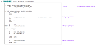

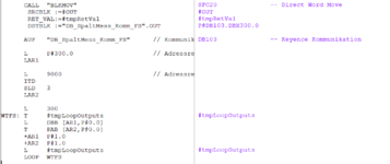

In einer FOR-Schleife indiziert auf Peripherieadressen zu zugreifen, ist m.E. die einzige Möglichkeit für dein Vorhaben. Das funktioniert sowohl im Abbild als auch außerhalb. Wenn die Datenblöcke allerdings als "Block-konsistent" deklariert worden sind bzw. werden können, dann würde ich natürlich SFC14/15 verwenden.

hab jetzt mal die beiden Ansätze vorbereitet. einer davon wird dann hoffentlich schon gehen :)

Schleifen mit Pointer Zugriff auf PEB aund PAB ist sehr problematisch. Die Daten werden nicht konsistent übertragen. Es kann gut sein dass das Keyence Antrieb Zugriffe aus einzel-Daten blokiert.
