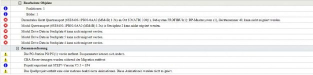

Und wo ist jetzt die Log-Datei des Mig-Tools?
P.S. Aller Wahrscheinlichkeit: Die GSD vom Festo-Kram ist nicht in TIA installiert.
