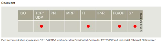

Der TE hat keine 1515F (mit zwei Schnittstellen onboard), aber da könnte man an einer Steuerung ja noch einen CP hinzufügen.
Eben. Der CP für ET200SP kann meines wissens kein PNIO...

Nur der CP kann kein PNIO, zumindest nicht das ich wüsste:
Falls es dafür ne Lösung gibt, würde die mich auch interessieren.
die neue 1514SP soll ja 2x PNIO können.

ich glaube bedingt durch gewisse umstände in der Fabrik wird es auf eine PN/PN Kopplung hinauslaufen.
Damit machst du nix verkehrt.
