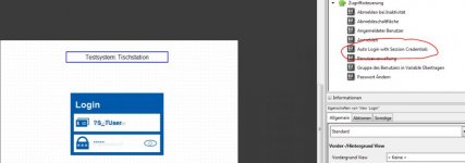

was meinst du mit Auto Webserver Login?
- Automatischer Login beim Aufruf einer bestimmten HTML -Datei oder
- automatischer Login mit dem gleichen User beim Sprung auf eine andere Steuerung.
Ich hab vor kurzem bei uns den Auto Login umgesetzt, wenn man von einer Steuerung auf die nächste springt. Jedes mal am Web Panel einloggen dauert.
Hab dazu damals den SBC Support angeschrieben, habe von denen Plugindateien für den WebEditor 8 bekommen.
Seit PG5 V2.2 ist diese Auto Login Funktion die die Session-Credentials in einer Laufzeitvariable abspeichert, um sich beim Hop auf eine andere Steuerung automatisch mit dem vorherigen User anzumelden, bereits drinnen.
Habe vor einer Woche das Update auf V2.3 bekommen, neuer schlichter Default-Login-Screen dabei.
