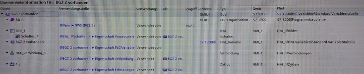

Hab das mal getestet und das haut tatsächlich hin wenn ich eine interne Variable benutze zum testen. Frage ist jetzt natürlich was genau dafür sorgt dass die Variable immer wieder auf 0 gesetzt wird bei den Verknüpften.
Such In Deinem Programm doch mal per Querverweise nach der Variablen und schau, ob die irgendwo doch aus Versehen nochmal gesetzt/rückgesetzt wird.
Machst Du absolute Zugriffe auf Merker/Datenbausteine? Vielleicht ein Doppelzugriff?
Laß Dir mal die Systemmeldungen im Panel anzeigen, ob die Kommunikation zwischen Panel und SPS (alles Simulation, oder?) funktioniert.
Guck mal in der SPS, ob Du sehen kannst, daß die Variable gesetzt wurde.
Ansonsten versucht er eventuell, die zu setzen, schafft es nicht und die bleibt auf dem "alten" Wert.
Was für eine Adresse hat denn die Variable? Ist diese ggf. als "schreibbar aus HMI" deklariert?
Ja ist sie.
Das ist der Querverweis, ich bin nicht 100% was der Zyklus macht, aber so schaut das aus momentan.

(Ja alles über Simatic PLCSIM) Und die Kommunikation haut hin soweit, es wird ja auch ein Signal gegeben, allerdings nur ganz kurz, als wäre nur das klicken registriert. Praktisch wie bei einer Flanke. Hab das selbe Problem nämlich wenn ich den Not-Aus versuche über die HMI zu simmulieren. (Mir is schon klar dass der später extern ist) Und wenn den betätige geht die Anlage aus aber der Schalter bleibt nicht in seiner neuen Stellung.
