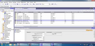

In diesem Fall sogar "geholt haben" ...Nach einem Zyklus werden das Bit 1 und das Bit 15 (Sammelbit) durch die HMI auf „false“ gesetzt.
Somit bekommt WINCC doch ein True Signal auf der Variabel „Kurvenübertragung“ und müsste sich die Daten aus dem Array holen.
Diese Meldung hatte ich in Verbindung mit Kurven noch nicht.Was mir bloß gerade aufgefallen ist, das unten im Ausgabefenster folgende Meldung erscheint die mich stutzig macht:
Info: Erforderliche Lizenz: WinCC flexible /Archives for PC-RT --> hoffe nicht das ich mir jetzt ein Lizenzschlüssel fehlt. Allerdings funktionieren alle Funktionen in meiner Runtime bis auf die Kurvenanzeige mit dem Array.
Schön ... dann ist das schon mnal erledigt ...Das mit der Lizenz hat sich geklärt….
Ich hatte durch das rum experimentieren 2 Variablen in das Variablenarchiv eingetragen und vergessen diese wieder raus zunehmen. Jetzt sind sie gelöscht und es erscheint auch keine Info Meldung mehr.
Das Leben kann manchmal so einfach sein, wenn man weis was man macht…

Ich zweifele auch ein bißchen an deinem Variablenarray denn der eigentlich Handshake Kurvenanzeige-SPS scheint ja schonmal zu funktionieren.2. Ich traue der Variablen in WINCC noch nicht.
Dort habe ich folgendes für die Array Variable eingetragen:
Name: Messwert_IST --> das ist eigentlich Bockwurst, wie ich die Variable nenne
Verbindung: Verbindung_1 --> sollte richtig sein, gibt ja nur die eine Verbindung
Datentyp: Real --> sollte auch passen, da in meinem Array Real Formate abgelegt werden
Adresse: DB2.DBD0 --> hier bin ich mir überhaupt nicht sicher ob das passt
Array Elemente: 100 --> passt auch zu dem Rest, wie oben beschrieben
Der Rest ist grau hinterlegt.
Meiner Meinung nach sollten diese Angaben passen, aber ich weis so langsam nicht mehr weiter.
