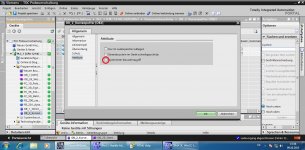

Moin Moin zusammen,
also eurer Vermutungen waren berechtigt und alle Werte aus dem Datenbaustein 2 wurden nicht in WINCC angezeigt.
Das Interessante aber ist, alle Variablen aus den Datenbaustein 1 angezeigt wurden.
Ich habe schon gedacht meine Steuerung und WINCC vera….hen mich!!!
Ich habe gefühlt alles neu programmiert, alles getestet und versucht.
Dann habe ich mir mal die Attribute des DB2 in der Steuerung angeschaut und gesehen, dass der Haken bei „optimierter Bausteinzugriff“ noch gesetzt war. (siehe Anhang)
Habe den Haken raus genommen und siehe da, ES funktioniert alles!!!!!:razz:
Jetzt erklärt sich das auch mit der Aussage von Matz001, weil diese Bezeichnung der Datenbereiche hatte ich aus dem TIA Portal und diese habe sich auf den optimierten Bausteinzugriff bezogen.
Ja, im Nachhinein hätte ich schon früher darüber stolpern müssen, weil im DB1 hatte ich den Haken schon raus genommen.
Danke euch für die Tatkräftige Unterstützung.
