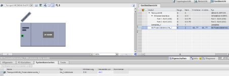

Hallo, diesen Baustein hatte ich auch schon verwendet. Mein Problem hiermit war nur, wie bekomme ich hier die I/O Adressen des Umrichters eingetragen? In diesem Baustein gibt es ja nur als Input dieses "HW_SUBMODULE". Direkte Adressierung geht ja bei TIA nicht mehr. Daher hatte ich den Baustein erweitert.
Genau das wird das Problem sein. Bei der 1500er gibt's du nicht mehr die I/O Adresse an, sondern HW-Kennung des Prozessdatenwortes, siehe im Anhang als Beispiel für einen SEW-Umrichter. In meinem Fall die 319.
