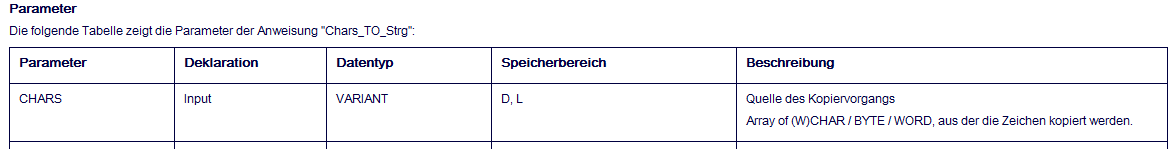

Ich würde ja anstelle eines Array of Byte ein Array of Char nehmen, und das dann mit Chars_TO_Strg in einen String konvertieren, daran meine Bearbeitungen vornehmen und diesen dann wieder mit Strg_TO_Chars zurückschreiben.
