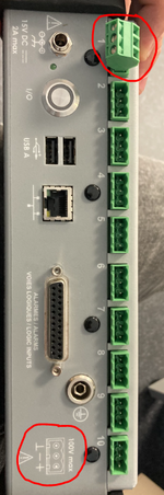

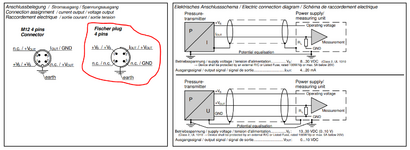

ich muss diesen Baumer 4...20mA Drucksensor an unseren SEFRAM Schreiber anschließen und den Druck aufzeichnen.
24V vom Netzteil -> PIN1 vom Drucksensor
PIN2 vom Drucksensor -> + vom SEFRAM Schreiber
Pin3 vom Drucksensor mit Ground vom Netzteil und Ground vom Schreibereingang verbinden.
Passt das so?
