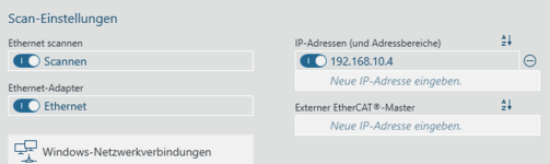

1- Ich wollte den Umrichter zuerst mit Movisuite inbetriebnehmen. Dabei habe ich keine Verbindung zu dem Umrichter herstellen können. Ich habe es wie in der Anleitung und Videos von SEW über Ethernet versucht, ohne Erfolg. Es wurde alles geprüft, Verbindung einmal über Profinet-Witch, einmal mit direktem Kabel. IP-Adressen meines PG und des Umrichter sind im selben Bereich. Der Umrichter ist per Ping erreichbar. Auch in TIA habe ich Profinet Name vegeben können und der Umrichter ist dort auch erreichbar. Aber in Movisuite endet der Scan immer, ohne dem Umrichter zu finden. Hat jemand da Erfahrung gemacht?

Da ich nicht weiß, wie deine IP Einstellungen sind, kann ich dir noch diesen Tipp geben:
Versuche mal das Gerät über die Adressbereiche zu filtern.
Oftmals habe ich dann mein Gerät finden können.
Ansonsten hast du eigentlich alles richtig gemacht:
  1. Über PRONETA oder TIA eine IP Adresse + Namen vergeben
  2. Über die nun eingestellt Adresse in der MOVISUITE das Gerät suchen
  3. Engineering kann losgehen
Wenn es danach nicht geht, ruf mal in der SEW Hotline an.

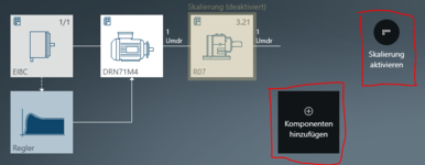

Wenn du über die Prozessdatenschnittstelle z.B. mm als Position vorgeben willst, dann aktiviere die Skalierung und füge "Komponenten hinzufügen" einmal die Anwendereinheiten (Symbol mit dem Flaschen) und die bei dir passende Mechanik ein.
Wenn das abgeschlossen ist, sollte auch bereits ein Softwaremodul (genannt MOVIKIT) bereits in der unteren Halbschale geladen sein.
Wenn dort keines drin ist, kannst du das über Rechtsklick -> "Version und Gerät anpassen" entsprechend umändern.
Da du positionieren willst, muss bei dir zwingend das MOVIKIT Positioning Drive genutzt werden!
