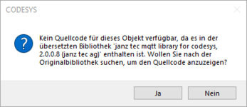

also ich habe mich noch nicht alt zu lange damit befasst, bekomme aber meistens quelltext fehler beim hochladen.. zuerst die prüfung passt aber noch.. die befehle von der shelly webseite hab ich auch schon gefunden.
ich verwende dazu keinen code sondern funktionsbausteine. bin aber noch nicht fit welcher Inuput was braucht..
Das bedeutet nur, dass du der Quellcode nicht zur Verfügung hast. Der Code ist übersetzt in der Bibliothek vorhanden. Ich nehme an, du wolltest den Baustein öffnen? Oder online im Schrittbetrieb in den Baustein steppen? Dies funktioniert bei übersetzten Bibliotheken nicht. Der Baustein sollte aber schon funktionieren.
