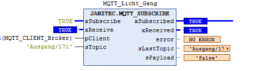

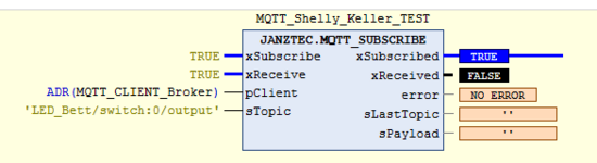

Leider bekomme ich mit dem sTopic nichts hin... da muss irgendwo eine kleinigkeit fehlen...
Hätte ich schon probiert. Da kam leider nur der link von wiki zurück bezüglich mqtt.
Mich wundert nur das es den baustein seit 2019 gibt und auch in foren nichts zu finden ist. Kaum vorstellbar das es niemand so verwendet...
