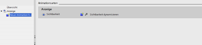

Hallo zusammen!
Ich würde gerne bei meinem HMI gerne Bilder sichtbar oder unsichtbar machen.
Dies hatte ich jetzt über die Funktion Sichtbarkeit dynamisieren probiert. Leider funktioniert es nicht so wie ich es mir vorgestellt habe.
Kurze Erklärung:
Ich habe einen Rezeptspeicher wo verschiedene Produkte aufgerufen werden.
Die über diesen Speicher ausgewählten Produkte sollte bestimmte Bilder sichtbar machen und andere
unsichtbar. Mein Problem an der Sache ist, dass die Pfeiltasten die zum schalten der Bilder, je nach Bild
wieder einem anderem Bild hinterlegt sind. Sobald ein Bild unsichtbar ist, kann man z.B nach unten drücken und
es passiert nichts, weil das Bild logischerweise nicht da ist.
Ziel der Sache ist, mit weg schalten der Bilder den Bediener nicht zu überfordern... :-)
Wie kann man das lösen? Ich glaube das ist der falsche Lösungsansatz
Danke schonmal

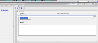

Mir geht es um die Pfeiltasten hoch und runter.
Da ist ja immer das nachfolgende Bild hinterlegt aber wenn ich das nachkommende Bild unsichtbar mache, dann
kann ich nicht runterklicken, da es nicht da ist. Oder habe ich einen Denkfehler?

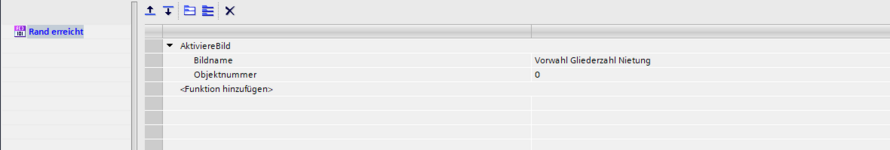

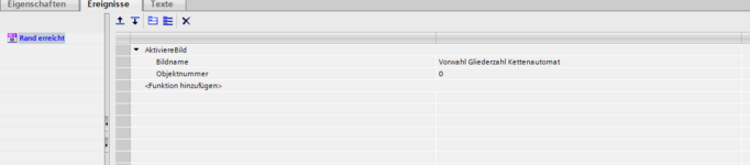

Den Trigger "Rand erreicht" kenne ich so erstmal nicht.
Wie machst Du ein Bild unsichtbar? Die Bildanwahl ist fest an die Pfeiltaste projektiert?
Da es ein Basic-Panel ist, kannst Du ja leider keine Skripte schreiben.
Wäre es ggf. ein Idee, die Bilder mit einem Steuerungsauftrag von der SPS aus aufzurufen?
Da könntest Du es dann so programmieren, dass einfach das nächste Bild (mit Bildnummer) aufgerufen wird, was in der Reihe drankommen soll.
Auf auf den Pfeiltasten liegt jeweils nur ein Bit, das Du antriggerst ("Auf" und "Ab").
Genau, das ist mein Problem, die Bildauswahl hängt an den Tasten.
Wenn man das Bild selber anklickt, gibt es das Menü was ich angeheftet habe.
Da kann man mit einer Variable ein Bild sichtbar oder unsichtbar machen.
Das haut aber leider nicht hin.

Mal als Gedankenanstoß:
Du legst auf der SPS-Seite fest, welches Bild das nächste ist. Also z.b. wenn du gerade im Bild 9 bist und Bild 10 und 11 ausgeblendet sein sollen, dann ist das nächste Bild die 12. Die 12 schreibst du in eine Variable ( z.B. BildnummerDown ). Auf die PfeilRunter Taste legst du dann die Funktion "AktiviereBildMitNummer" und als Nummer die Variable "BildnummerDown". Bei PfeifAuf das Ganze Spiel in der anderen Richtung ( ich bin in Bild 12, welches Bild ist das nächste zurück. Diese Nummer dann in die Variable "BildnummerUp" schreiben...3
Das wäre mal so eine Möglichkeit. Ob das jetzt die perfekte Lösung ist kann ich nicht sagen, nur mal so eine Anregung.
Bei den Pfeiltasten gibt es leider nicht die Möglichkeit, AktiviereBildMitNummer.
