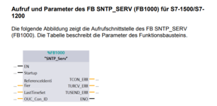

@Wincctia Nutzt du den FB1000? Der sieht ja in der Classic Variante kaum anders aus, als in der TIA Variante. Ich habe mal das Siemens Dokument zu den Bausteinen mit angehangen.
Mir erschließt sich jetzt noch nicht genau, wie ich die Uhrzeit jetzt von UTC auf Lokal manipulieren kann. Steht bei LastTimeSet normalerweise die Systemzeit der CPU und wenn ich stattdessen dort die Lokalzeit eintrage, wäre das schon alles? Oder habe ich die Funktionsweise des Bausteins hier falsch verstanden?

Hallo UDP,
ja genau wir nutzen den Fb1000 für Classic. Wie der im Tia Original ausschaut weis ich mangels passenden Tia leider nicht.
Ganz so einfach ist es leider nicht du musst den Baustein öffnen in diesem wird dann die CPU Zeit ausgelesen und hier kannst du dann Stat der UTC die Localzeit lesen und den Baustein verschicken lassen. wenn du magst poste mal den Scl Code von dem Tia Baustein.
Gruß Tia

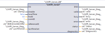

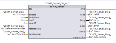

mal ein Zwischenstand wie es aktuell aussieht. Hier gibt es eine Bibliothek von Siemens für V16/V17, inklusive dem SNTP-Server Baustein:
Kommunikations-Bibliothek
Ich habe dem Baustein jetzt einen zusätzlichen Eingang spendiert und folgende Code-Änderung durchgeführt:
alt:
// Read System Time
 #tempRet := RD_SYS_T(OUT => #tempSysTime);
neu:
// Read System or Local Time
          IF #localTime THEN
              #tempRet := RD_LOC_T(OUT => #tempSysTime);
          ELSE
          END_IF;
Im Programm dann zweimal den Baustein, mit unterschiedlichen IDs:
Jetzt bin ich akutell noch dabei, die Hardware auszuwählen. Bisher will ich eine 1512SP + CP einsetzen:
6ES7512-1DK01-0AB0
6GK7542-6VX00-0XE0
Auf der CPU ist dann die Uhrzeitsynchronisation mit dem NTP-Server (komplett anderes Netzsegment) aktiviert und zusätzlich erhalten CPU und CP 2 IPs, sodass über die jeweilig angesprochene IP dann mit UTC oder Lokalzeit gesendet wird.
Bei der Hardware bin ich mir aktuell noch nicht zu 100% sicher, tut es hier auch ein kleiner dimensionierter CP? Hat jemand Erfahrungswerte wie CPU und CP mit vielen Kommunikationsanfragen umgehen können? Geplant ist nach und nach dann die komplette Zeitsynchronisation über die CPU laufen zu lassen, wenn die CPU dann wegen Kommunikationsüberlast nicht hinterher kommt, dann wäre vielleicht eine größere besser? oder statt der gewählten plus CP eine 1515-2PN? Diese hat ja von Haus aus 2 getrennte Ethernet-Schnittstellen.
