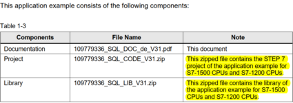

Okay, das bedeutet, dass Siemens Code als Bibliothek zur Verfügung stellt, der so nicht funktionieren kann?Steht doch klar da: Deine Bausteine müssen nicht-optimiert sein (wegen der Verwendung von "Serialize").
Entweder Bausteine umstellen oder den Siemens-Code anpassen.
Hast Du einen Hinweis wie ich den Code anpassen müsste, sodass die Funktion der Bibliothek erhalten bleibt?
