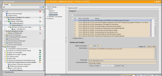

Guten Morgen!
Bitte um Hilfe! Ich habe eine Siemens CP1616 in einem Yaskawa Roboter und möchte meine CPX Ventilinsel über Profinet damit verbinden. Im TIA werden auch beide Teilnehmer als erreichbar angezeigt. Name und IP Adressen sind vergeben. Jedoch wenn ich das Projekt einspiele und mich dann online verbinde, wird angezeigt das die CPX nicht erreichbar ist. Unten unter erreichbare Teilnehmer ist sie aber!
Wer kann mir einen Tipp geben ?

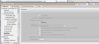

sieht doch alles gut aus wo ist das problem wie ist die einstellung warum müssen wir raten was du eingestellt hast

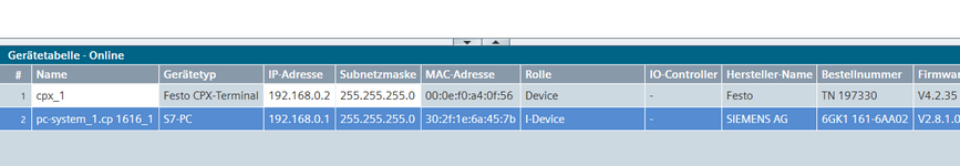

Master sollte die CP1616 sein! Hab ich gerade im Proneta gesehen das die auf I Device steht! Wie kann ich die auf Controller stellen?
Bei den "alten" Kuka KRC 2 Steuerungen mussten dann noch in den ini/sys-Dateien der Robotersoftware Einstellungen über die Funktionen als Master oder IO-Device + E/A-Adressen vorgenommen werden. Vermutlich wird das bei Yaskawa nicht anders sein.
ja das wars, beim Roboter musste in den Systemeinstellungen auch noch auf Master gestellt werden! DANKE
