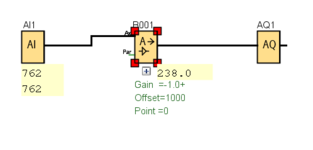

Ich hab eine Logo 8 mit 2 AM2 AQ Erweiterungen.
Über die Analogausgänge werden Dosierpumpen angesteuert.
Das Problem ist, ich müsste den Ausgang invertieren, da für die Pumpe 4mA 100% Dosierleistung sind.
Ich kann es auch auf der Pumpe nicht ändern, hat nicht einmal ein Display!
Ich hab es über den Analogverstärker versucht.
Ich wollte den Wert bei Minimal auf 1000 stellen und den Maximalwert auf 0, aber das akzeptiert der Baustein nicht.
Habt Ihr da noch eine Idee?
