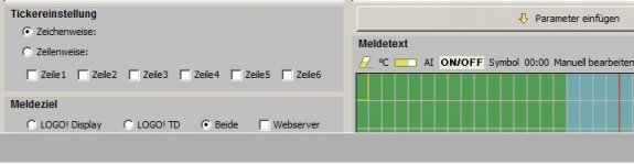

Ich habe eine Logo!8 im Einsatz und habe mir im TDE ein Menü erstellt, in dem ich fortlaufend Meldetexte angezeigt bekomme, wie die Schaltzustände der Ausgänge sind und in dem ich auch Ausgänge in Hand oder Automatik oder Aus schalten kann. Das funktioniert auch soweit. Nun habe ich noch mehrere Meldetexte programmiert, die Störungen anzeigen, diese Meldetexte haben die höchste Priorität
und werden demnach im Fehlerfall immer angezeigt. Ich habe diese Meldetexte auf "quittieren" gesetzt. Wenn jetzt einer dieser Meldetexte eingeblendet wird, geht dieser erst wieder weg, wenn die Störung behoben ist, deshalb komme ich nicht mehr an das Menü. Gibt es eine Möglichkeit Meldetexte (Störungen) auszublenden, wenn diese quittiert wurden.
