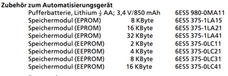

Hallo DerSpitz,
sehe ich das richtig? Kein Speichermodul?
Was machst du, wenn bei leerer Batterie die Versorgungsspannung ausfällt?
Sicherheitshalber EEPROM stecken und Programm darauf kopieren. Funktioniert ohne PG, siehe Anleitung

F Zubehör und Bestellnummern
Abschnitt:
5.3.1 Programm auf Speichermodul (EEPROM) sichern
