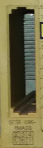

Es geht schon los bei der Auswahl der Speichermodule, es gibt gefühlt 1000 Stück und ich weiß nicht, welche Größe sinnvoll/notwendig ist. "Sicherheitshalber EEPROM stecken..." ja wohin den lieber Peter ??????
Da, wo das Loch in der SPS ist
und Speichermodule EEPROM gibt's nur 4 verschiedene, wie ich die schon in #10 gezeigt habe. Im selben Beitrag ist aus die Anleitung der SPS verlinkt, wo das alles beschrieben ist.
Aber du hast mir ja schon zugestimmt, dass die beste Möglichkeit ein externer Spezi ist.
Und übrigens: Es ist keine Schande, wenn man etwas nicht weiß und nachfragt, besser fragen als kaputtmachen.
Ah ja! Das Loch habe ich gefunden :sneaky:

Nein, Quatsch vorbei... Also ich brauche ein externes Speichermodul was in diesen Slot passt, richtig?
Welche Größe wurdest Du empfehlen und wie GENAU heißt das Ding dann?
Brauche ich dazu dann noch einen EEPROM-Baustein oder wäre der bereits auf/in dem Modul?
Wie kopiere ich das Prog dann auf dieses Slot-Modul wenn ich keine PG brauche?
Super!!!!!
