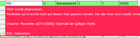

Sorry für das aktivieren von einem alten Thread. Gab es hier eine Lösung?
Wir haben bei uns genau das gleiche Problem aber wissen nicht wieso. ALM geht in Fehler beim Versuch die Zwischenkreisspannung aufzubauen in Fehler - Die grundsätzliche Spannungsversorgung passt soweit (Trafo -> AIM -> ALM)
Weiß hier jemand, was wir noch probieren können?Screenshot 2025-02-26 073245.jpg
Vielen Dank
