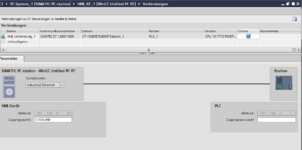

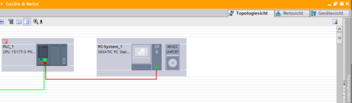

ich habe das Selbe Problem, ich verwende SIMATIC_WinCC_Unified_PC_V18 auf den IPC und habe folgendes 1761301253206.png in TIA projektiert.
Ich kann die Bilder winCC unified bearbeiten und es von mein PG auf IPC hochladen. Allerdings die Verbindung zwischen PLC und IPC funktioniert nicht. Die PLC-Variablen werden auf den HMI nicht angezeigt.
Obwohl die Verbindung in ordnung ist, ich kann auf PLC-Variablen über OPC_UA mit Hilfe UaExpert ohne Problem zugreifen.

-->Uhrzeit zwischen SPS und PC synchronisieren
-->PG/PC-Schnittstelle auf Netzwerkschnittstelle des PCs setzen, über welche auch die Kommunikation zur SPS läuft
-->PLC-Kommunikationszertifikat auf Gültigkeit und richtige IP-Adressen überprüfen und bei Bedarf im TIA-Portal neu erstellen. Anschließend PLC und Runtime neu übersetzen und laden
Moin, Für alle die das gleiche Problem haben. Bei mir hat es funktioniert, nachdem ich die PG/PC-Schnittstelle auf IPC (PC-Station) umgestellt habe.
