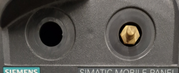

Hallo Zusammen,
ich habe aktuell das Problem an einem Mobile Panel. das Panel ist das Mobile Panel 177 DP
Da komm die Fehler Meldung \Flash\Simatic\PDATA.FWX
Nachdem ich das Panel geöffnet habe habe ich festgestellt das keine Speicherkarte vorhanden war.
-Das ist auch meine erste Frage, braucht das Panel zum Betrieb eine Speicher karte oder nicht.
Zum anderen die Frage wie kann ich das Projekt bzw. das Panel wieder richten damit die Steuerung wieder funktioniert.
Ein Backup wurde nicht gezogen.
Gibt es Möglichkeiten das Projekt auf eine SD karte zu spielen und diese dann ins Panel zu Übertragen?
Danke für eure Unterstützung.
Nein. Zum Betrieb des Panels benötigt man keine Speicherkarte.
Ja, insofern ihr eine Sicherung gemacht habt ( was ja anscheinend nicht der Fall ist ) oder der Maschinenhersteller euch eine zur Verfügung stellt.
Kannst du davon mal ein Foto machen?
Original Projektierung übertragen ( insofern die Projektierung und die Projektiersoftware vorhanden ist ) oder per Speicherkarte das aktuelle Backup wieder auf das Gerät laden.
Danke für die Rückmeldung.
Bild habe ich angefügt.
Sicherung haben wir leider keine daher die frage.
okay dann werden wir Projektierung übertragen und schauen ob es geht.

Dann solltest du es wieder hinbekommen ( wenn das Projekt aktuell ist ). Wenn es danach wieder funktionieren sollte, dann könntest du auch einmal eine SD-Karte stecken und in der Systemsteuerung des Panels ein Backup anstoßen. Dann klappt das beim nächsten mal bzw. falls mal ein Gerätetausch ansteht schneller.
