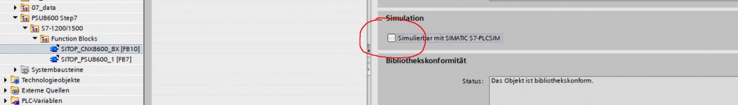

Ich versuche gerade ein Programm zu simulieren.
Beim Ladeversuch in den Simulator (PLCSIM Advanced V2.0 SP1) bekomme ich folgende Fehlermeldung:
Laden in Gerät starten,26.09.2019,09:00:15
0.P-KF100,26.09.2019,09:00:23
'SITOP_PSU8600_1 [FB7]' kann nicht simuliert werden. Wenn der Baustein aus einer Bibliothek stammt, verwenden Sie eine Bibliothek mit Simulationsunterstützung. Andernfalls aktivieren Sie in den Projekteigenschaften die Option "Beim Übersetzen von Bausteinen Simulierbarkeit unterstützen" und übersetzen Sie den Baustein erneut.,26.09.2019,09:01:28
'SITOP_CNX8600_8X [FB10]' kann nicht simuliert werden. Wenn der Baustein aus einer Bibliothek stammt, verwenden Sie eine Bibliothek mit Simulationsunterstützung. Andernfalls aktivieren Sie in den Projekteigenschaften die Option "Beim Übersetzen von Bausteinen Simulierbarkeit unterstützen" und übersetzen Sie den Baustein erneut.,26.09.2019,09:01:28
Ladevorgang abgebrochen (Fehler: 2; Warnungen: 0).,26.09.2019,09:01:34
Ladevorgang wurde im Nachhinein abgebrochen.,26.09.2019,09:01:34
Nun habe ich noch Infos gesucht und Folgendes gefunden:
1. Im Projekt beim Reiter "Schutz" einen Haken setzen:
2. In den Eigenschaften der betreffenden Bausteine eine Haken setzen:
Genau dieser Haken läßt sich nicht setzen.
Der Baustein ist nicht geschützt, ich kann ihn also öffnen und ansehen.
Kann mit jemand sagen, was ich tun muß (vom Löschen dieses Haufens Sch... von Siemens einmal abgesehen :-) ), um das Programm in die simulierte SPS zu bekommen?

Das kann man ändern wenn nicht mehr in der Bib drin ist also davon lösen dann sollte es gehen. Oder den Hacken in der Bib setzen das geht auch.
Ja, das paßt.
Ich hatte das schon probiert, aber die PLC-Datentypen nicht auch aus der Bibo gelöst.
Wenn man alles löst, dann klappt es.
Besser ist sicher, den Haken in der Bibo zu setzen, so daß man evtl. irgendwann auf eine neue Bibo aktualisiern kann.
