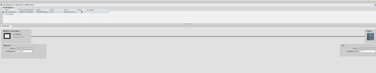

Bei der PG/PC Schnittstelle ist folgendes ausgewählt
Die Verbindung ist eigentlich vorhanden zur PCL vom HMI:

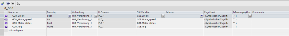

Und auch die Variablen der PLC sind mit der HMI verknüpft:

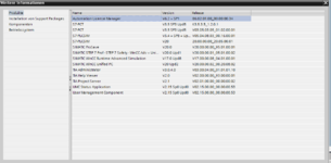

Ich muss ehrlich sagen, ich habe überhaupt keinen Überblick über die Versionen und welches Update ich benötige.
Folgende Software habe ich installiert bis jetzt:
Du hast die Simulation bereits installiert (Simatic WinCC Unified PC V20 Upd2), bin mir nicht sicher ob du dafür
nicht auch dein TIA Portal auf V20.0 Upd3 hochrüsten musst.
Für dein S7-PLCSIM gibt' mittlerweile auch ein Upd1.
Ich würde erstmal TIA V20 auf Upd3 und PLCSIM auf Upd1 hochrüsten und dann nochmal probieren.
