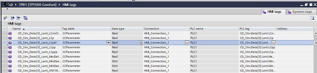

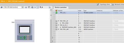

leider gelingt es mir nicht, die Kommunikation des TP1500 in der Simulation zur realen CPU aufzubauen. (Der nächste Schritt wäre dann, die Kommunikation vom realen TP1500 zur realen CPU aufzubauen.)
TIA V19, Upd3
CPU 1516-3 PN/DP
6ES7 516-3AP03-0AB0
V 3.1.3
Problem: Statt Daten sehe ich in der Simulation des TP1500 nur Rauten.
Was ich gemacht habe:
- Uhrzeit der PLC mit der Uhrzeit meines PGs angeglichen
- Network eingerichtet (Anhang)
- Connection eingerichtet (Anhang)
- Beispiel der HMI-Tags: siehe Anhang

Erhältst du in der Panel-Simulation die Systemmeldung "Verbindung abgebaut: HMI_Connection_1 ..."? Und eventuell weitere Systemfehler-Meldungen beim Start der Panel-Simulation?
(vielleicht sind nur HMI-Variablen oder E/A-Felder falsch konfiguriert?)
Ist dein PG mit der linken PN/IE-Schnittstelle [X2] der CPU 1516 verbunden?
Ja!
Ja!
Gerade habe ich nochmal(!) alles kompiliert und runtergeladen und siehe da, jetzt läuft es. Oh Mann! Ich fummle seit einem Tag und weiß nicht, was es denn nun war.
Vielen Dank für Eure Hinweise!
