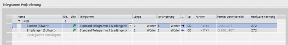

ich stolper gerade etwas über Probleme mit dem Siemens Baustein "SINA_SPEED" aus der DriveLib.
Folgendes Problem tritt aktuell auf:
Über den "SINA_SPEED" soll ein G120 gesteuert werden, dafür ist dieser mit dem Standard-Telegramm 1 konfiguriert. Zusätzlich habe ich die Telegramm-Erweiterung 2/6-PZD um den aktuellen Zustand der DI und AI zu übermitteln. Nun bekomme ich jedoch den Status "8601" mit der DiagID "80B1" und kann mir dies nicht erklären. Zwischenzeitlich stand auch Status "8600" mit DiagID "8090" an.
Dieser Fehler ist mir einmal bei einer Anlage mit zwei G120 begegnet, konnte jedoch durch das erneute anlegen des G120 beseitigt werden.
Grundsätzlich habe ich bereits 4 Anlagen auf diese Art und Weise programmiert, aber diesen Fehler kannte ich noch nicht.
Wäre für jede Hilfe dankbar!
