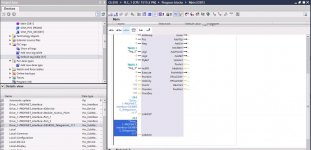

ich versuche verzweifelt einen G120 in Betrieb zu bekommen.
Der Antrieb soll für eine einfache Positionier Aufgabe verwendet werden, leider stehe ein wenig auf dem Schlauch. :confused:
Meine Vorstellung war, das ich die Kommunikation zwischen CU und SPS mit dem Telegramm 111 erledige und die Ansteuerung wollte ich mit dem FB284 "SINA_POS" aus der Drive Bibliothek machen.
Ich verwende TIA V13 SP1 UPD 5 mit Startdrive V13 SP1 UPD1 und STEP7 Pro V13 SP1 UPD5
Die Hardware ist eine 1515 CPU und auf der Antriebsseite ist ein G120 / CU250S-2PN mit EPOS Funktionserweiterung verbaut. Es handelt sich um einen Siemens Asynchronmotor auf dem ein
Geber montiert ist, der Geber ist über Drive Click Schnittstelle mit der CU verbunden.

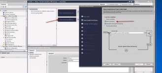

Ich habe alles unter Geräte & Netze angelegt und bekomme auch Verbindung zur CU. Jetzt komme ich aber nicht weiter und folgende Fragen ergeben sich für mich:
  1. Muß ich die CU auf SERVO bzw. VEKTOR stellen (Vorauswahl über DIP Schalter direkt auf der CU?
  2. Kann ich mir im TIA anzeigen lassen das die EPOS Funktionserweiterung erkannt wurde, ich finde keine Auswahlmöglichkeit für die Funktion?
  3. Ich kann unter der Geräteansicht bzw. bei der Erstinbetriebnahme des Antriebs nicht das passende Telegramm 111 auswählen , weiß leider nicht was ich falsch mache.
  4. Unter den Siemens Applikations Beispielen habe ich leider nichts passendes gefunden, hat jemand vielleicht ein Beispiel Programm o.ä. wo so etwas schon mal realisiert wurde? (S7 1500 2PN/ CU250S-2PN / EPOS /Telegramm 111 / Kommunikation FB284.

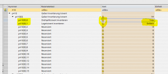

Das einzige Problem was ich jetzt noch habe, ist das ich Minus Werte eingeben muß um auf die richtige Position zu fahren.
Mit welchen Parametern kann ich diese Werte invertieren, so das das Hubwerk in die richtige Richtung fährt?
Mit Parameter P1820 und P410 habe ich ein wenig rumprobiert, hat aber beides zum
Fehler "F07452 (A) LR: Schleppabstand zu groß" geführt.
Besten Dank im voraus
ROLF
... also wenn Du p1820 = ON und p410.0 = p410.1 = HIGH machst müsste es passen.
Ansonsten in der Steuerung berücksichtigen.
Hi Zako,
Das Parameter P1820 und P410.0 kann ich nach meinen Wünschen ändern, leider weiß ich nicht wie ich an das Parameter P410.1 rankommen.
Kann den Parameter P410.1 "Lageistwert invertieren" in der Funktionssicht ändern oder kann ich das "gelbe Schloss" irgendwie öffnen?
Vielen Dank
OH JA.... Das war es ... fast schon peinlich ...
Der Antrieb läuft endlich wie gewünscht.
Besten Dank nochmal für den Klasse Support

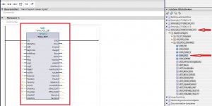

Mit biegen und brechen habe ich nun den Umrichter so weit, und wollte jetzt mit dem Baustain SINA_POS testen ob es auch via PN funktioniert.
Leider kann ich die Bausteine aus der LIB vom Siemens nicht nutzen, da beim Übersetzen auf der 1200er das Passwort nötig sei.
Hat jemand korrekt übersetzte Bausteine? Oder kann mir anderweitig weiterhelfen?
Vielen Dank!
Marcel
Moin Moin,
der Beitrag kam genau zur richtigen Zeit, denn ich habe gerade das gleiche Thema vor mir gehabt.
Vielen Dank!
Marcel
Wenn Deine CPU eine Firmware V4 hat dann mußt Du den Baustein aus der Bibliothek "DriveLib_S71200_V4_V13" nehmen
Bei einer älteren CPU mußt Du den Baustein aus der Bibliothek "DriveLib_S71200_V13" nehmen.
Dann sollte es auch klappen.............. Ansonsten siehe hier... -->> https://support.industry.siemens.co...-zur-ansteuerung-im-tia-portal?dti=0&lc=de-DE
Genau da habe ich das her.
Habe eine 1214FC und damit Firmware > 4.0
Marcel
Komisch ich habe keine Probleme beim übersetzen mit dem Baustein nur wenn ich die ältere Version aus der Bibliothek "DriveLib_S71200_V13" einfüge dann kommt die gleiche Meldung.
Hab es auch mit einer 1214FC (DC/DC/DC) versucht.... kein Problem
