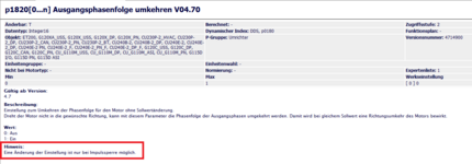

Wo ist da ein Poti? Meinst du den runden Knopf wo "OK" drauf steht? Das ist kein Poti, sondern ein Bedienrad fürs Menü - kann aber auch für Sollwert-Einstellung benutzt werden. Da gehört es sich eigentlich, dass der Erbauer das so einrichtet, dass "+" die richtige Richtung und "-" rückwärts ist.Wenn du aufs Bild schaust dann siehts du ein Poti am WR
PS: Hast du denn die Adern des Motorkabels vom Stecker abgemacht (womöglich ohne die Adern zu markieren) und später wieder dran? Wenn du nur "Stecker ziehen - FU tauschen - Stecker anstecken" gemacht hast, dann können dadurch die Phasen nicht vertauscht sein.
