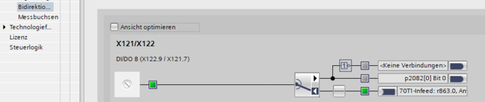

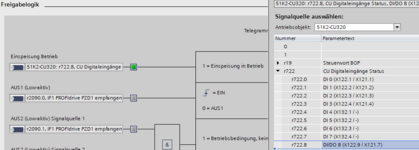

So habe mal eben im letzten Projekt nachgeschaut.
Bei mir liegen die Signale jeweils auf DI/DO 8.
CU320 mit ALM (r863.0 von der ALM) auf den BICO
Auf der CU320 ohne ALM, muss es dann noch bei jedem Antrieb einzeln verknüpft werden.
