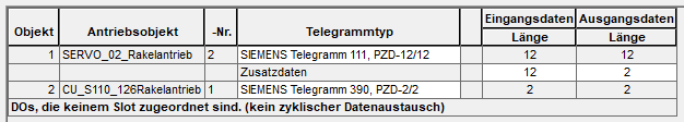

In meinem jugendlichen Leichtsinn habe ich den Antrieb im Starter als Einfachpositionierer mit folgenden Telegrammen projektiert.

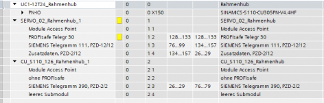

Daraus habe ich diese GSDML-Datei gemacht und im HW-Katalog im TIA eingefügt.
Daraus habe ich meine Antriebe im TIA angelegt.
Wenn ich jetzt ein Technologieobjekt (TO_PositionsAxis) anlege, kann ich mit dem projektierten Telegramm 111 keinen Antrieb der Hardware-Schnittstelle anlegen.
Ich glaub, es liegt daran, dass meine Kenntnisse im Starter total unzureichend sind.
Hat da jemand eine Idee wie so etwas gemacht wird???
